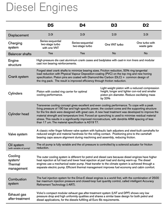

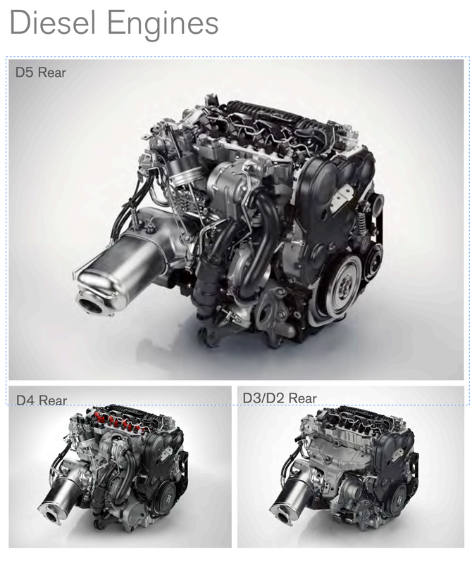

Guarda, questa la scheda completa direttamente dagli schemi di Volvo Europa.

La scheda si riferisce a tutte le motorizzazioni disponibili per la serie 60 vea.
Ho visto l'articolo wiki... sarebbe interessante conoscerne la fonte.
Io ritengo sia più affidabile la casa madre, nulla toglie che tu possa informarti in volvo.

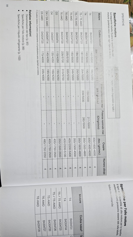

Da libretto di uso e manutenzione XC 60 seconda serie..
Antonello....
TOP User
Messaggi: 5.990
Registrato
Come vedi il D 3 non è montato su AWD...
Ed è la stessa tua sigla motore ..D4204T4..

Citazione di: Antonello.... il Maggio 24, 2024, 19:20:32 PM

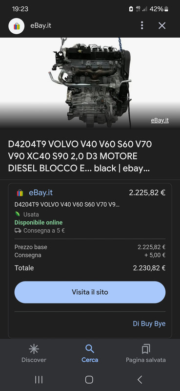

esatto! Io sto parlando della differenza che c'è tra il D3 della quart'ultima riga ed il D4 della s60cc che, se non vado errato, termina con T14. Anche perché esiste un D3 con 320nm di coppia (sempre dalle info che possiedo) quindi da capire se è questione di trasmissione o altro.
So per certo che esiste un D3 150cv che termina con t9 per esempio, quindi anche li: il senso? Forse perchè veniva montato su cambi manuali/automatici 6 rapporti? Non lo so. Con VW era più semplice, lasciatemelo dire. Sicuramente vi sarà una logica a me ancora oscura
Antonello....

La differenza di questi 2 motori, esternamente sono nel turbo,  1 turbo per il D3, e 2 turbine sul D4, come si vede anche da foto che ha postato Barone..e qui stiamo parlando come detto prima, della seconda serie di V 60, XC 60 ecc..
