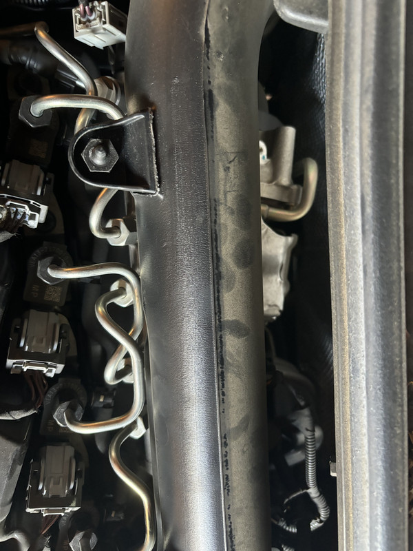

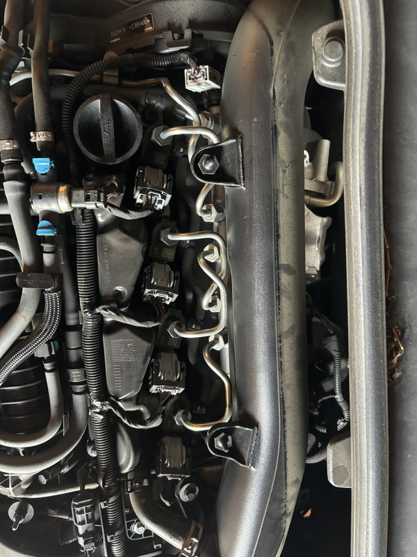

Buongiorno,
Come suggeritomi ormai 10 giorni fa ho tentato uno scatto più esaustivo
https://i.postimg.cc/SRPDTyYV/IMG-2527.jpg[/img][/url]
Spero possa essere d'aiuto a risolvere il dilemma.
Io ho indagato ed ho trovato che per lo stesso codice motore esiste sia il ricambio del biturbo che del turbo a geometria variabile. In tutto ciò ho trovato motori completi con sigla t4 sia biturbo che a geom variabile.
Inizio a pensare che fino ad una certa data fossero biturbo, poi turbo singolo geom variabile (ma nutro seri dubbi).

Secondo me siamo punto e a capo..da questa tua foto non si vede ne se ha un solo turbo, che ripeto, se è  D3 150 cv ha un solo turbo , o se ne ha 2, cosa impossibile..guarda le due foto che ti ho postato io, il biturbo te lo ho cerchiato di rosso...tu non riesci anche ad infilare la testa e vedere tra motore e paratia abitacolo come è messo ??  Anche se non riesci a fare la foto, ma devi vedere cosa hai montato sul tuo motore..guarda bene le 2 foto del D3 monoturbo e del D4 biturbo e vedi cosa è montato sulla tua auto...

Antonello Perdonami  :-venerazione, dalla foto che mi hai inviato si evince in modo chiaro che il monoturbo ha il turbo posizionato nella parte bassa del motore. Ovvero dall'alto non dovrei vedere nulla, dovrei avere accesso visivo direttamente al collettore di scarico che si posizione al di sopra del turbo! La mia non è così: la mia ha in alto il turbo. Sapendo per certo che il turbo sta tra collettore e scarico mi sentirei di escludere l'opzione per cui quello che vedo sia l'unico turbo a mia dispozione!
Lo spazio su S60 non è molto perciò fatico a verificare se al di sotto di questo vi è un altro turbo. Magari smontando quel tubo nero che parte dal filtro aria potrei avere un po più di visuale: proverò a fare questa ulteriore verifica. Nel frattempo, vi segnalo questa discussione di un forum svedese https://www.jagrullar.se/forum/viewtopic.php?f=79&t=129250&start=60 dove sostengono dell'esistenza di due differenti versioni del d3 150cv, di cui una biturbo

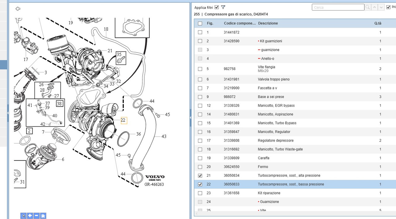

Il D3 di ALO è biturbo.
Qui sotto potete vedere lo schema del sistema di sovralimentazione della sua auto.
La schermata proviene dal sistema Volvo in base al telaio.
Nell'elenco ho evidenziato i due turbocompressori, quello di alta e quello di bassa pressione, che sono chiaramente visibili nell'immagine.
Questo toglie ogni ragionevole dubbio sulla questione.

Citazione di: CST il Giugno 07, 2024, 09:43:44 AM
Ti ringrazio molto per avermi tolto questo dubbio. E sappi che ti devo un favore  :-venerazione
Deduco quindi che quando trovo scritto che il mio d3 è a tutti gli effetti un d4 depotenziato vi sia della verità in quello che leggo
Io non ne sono proprio sicuro...e se è un D4 ed hanno sbagliato magari anche il libretto di circolazione ??.. in quel caso è un 190 cv biturbo..ALO, io ti chiedo di guardare bene il coperchio della distribuzione, dove è riportato il codice del motore ed il numero di serie, lo vedi bene togliendo sempre il coperchio motore..
