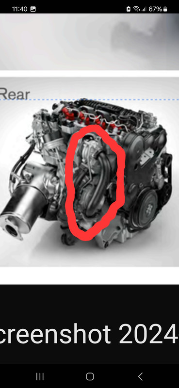

Ascolta io ho il D4204T14 su XC 60 ll , se tu apri il cofano motore, togli il coprimotord superiore, vedi subito il turbo, ripeto per me è ad un solo turbo..guarda tra motore e paratia lato passeggero, fai anche una foto e poi la guardiamo..

perfetto! Questo volevo sapere come prima cosa. L'alternativa era chiamare in Volvo ma ho la sensazione che li mando in crisi chiedendogli una cosa del genere. Domani con la luce provvedo a guardare

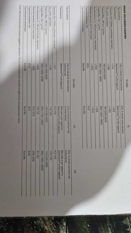

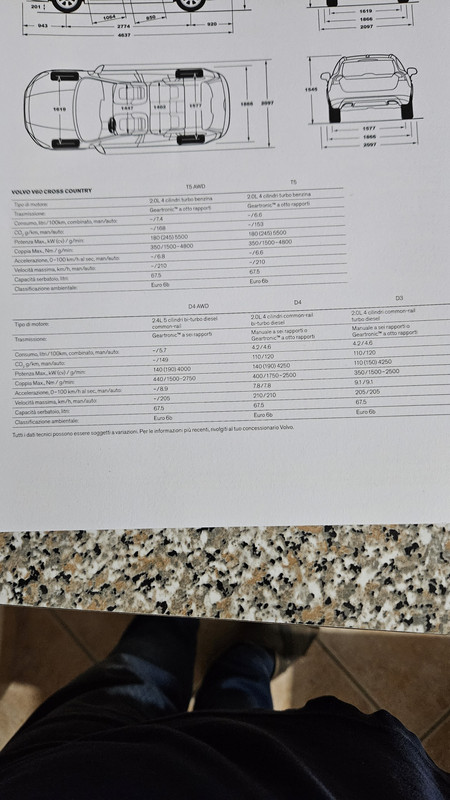

Guarda ho trovato dépliant Volvo V 60 cc..prima serie..vedi che il D3 viene definito turbo diesel, i D4 vengono definiti bi turbo diesel..

Io ho fatto la foto ma è troppo pesante. Vedrò comunque di caricarla ed infatti stavo per scrivere che mi sembra un po' grosso ma per essere un biturbo ma non essendo particolarmente avvezzo mi stavo riservando il dubbio.
Vabbè insomma, allora direi che i post taggati traggono in errore (come anche il venditore dell'epoca) e che non so cercare su Google

Io dal cell, non riesco a capire la foto, sembra la copertura del turbo...fanne una domani un po più larga per vedere anche il collettore di scarico...guarda le foto che ha postato Barone e vedi come è il turbo singolo..

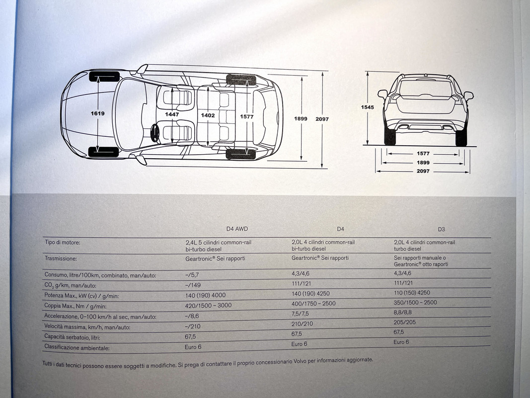

Questa la scheda diesel della V60 CC del 2016 (quindi come la S in questione)
Anche qui D5 (non vea, 5 cilindri), D4 Biturbo, D3 Monoturbo.
Aggiungerei che in accelerazione quando entra il secondo turbo si sente!

ho verificato anche io, come scritto, sul sito di volvo italia e riporta mono turbo. Poi vado a vedere le foto e le trovo raffiguranti un biturbo  ::-sdop
In ogni caso, se le foto postate da Barone sono corrette (ed io ho capito correttamente), rimosso il carter coprimotore, guardando dall'alto verso il basso tra motore e paratia dovrei vedere direttamente i collettori e sotto la turbina, giusto?. Invece io trovo direttamente la turbina che ho fotografato - prometto che appena smette di piovere ed ho tempo farò una foto migliore.
Inizio seriamente a pensare che l'unica maniera per convincermi che sia un geometria variabile sia alzare la macchina sui cavalletti e guardare da sotto...

Da sotto vedi peggio...da sopra vedi meglio...sul motore monoturbo, lo vedi quasi a centro motore, sempre tra motore e paratia abitacolo...

Vedi un motore D3 con un solo turbo come ti ho scritto prima, a centro motore sotto i collettori scarico

Quest invece è il D4, con due turbo..
