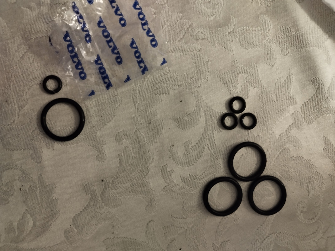

Ti consiglio,di non prendere le guarnizioni da Volvo... perché ti costerà 20 euro.. Stasera o passato da un negozio.. si chiama- Pneumac..o preso 6 guarnizioni,con 50 centesimi totali...identici a quelli di Volvo...

siccome servono anche a me posso chiederti o i codici ricambi o le misure?
sono solo questi due gli o-ring o serve anche una rondella?
Raptor
Frequentatore
Messaggi: 201
Registrato
Ti servono 3..Una per riempimento,una per svuotamento,e una per la vite di livello... Adesso sono fuori,poi ti mando la foto con codice...Se non sbaglio,so che Antonello aveva le misure di quelli vecchi

Le misure non le ho...li avevo presi originali...se serve il codice, domani frigo un po, dovrei avere il codice Volvo..
Comunque confermo i 3 o ring, 2 grandi e 1 piccolo per la vite del livello..

Il codice che finisce con 023 a te non ti servono...
