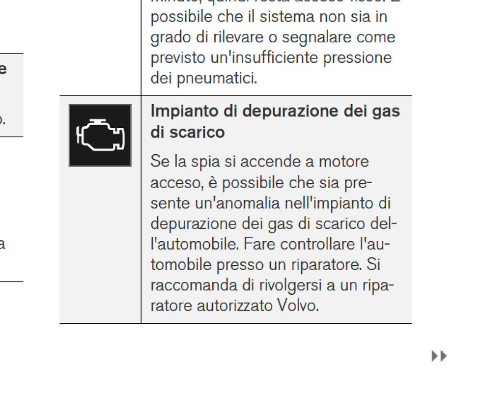

« il: Dicembre 30, 2019, 18:48:39 pm »
Cominicazione di servizio  ;D
L'altro giorno mi si è accesa la spia di "Impianto di depurazione gas di scarico" come da immagine allegata.
Ho all'attivo 14000 km fatti prevalentemente in extraurbano e autostrade, e quindi mi è parso strano si accendesse una spia che si rifersice ad un componente che piu probabilmente è soggetto a problemi su auto che lavorano prevalentemente sui brevi tragitti (intasamento fap).
A quanto pare l'urea contenuta nell'adblue, essendo altamente salina, si incrosta sull'iniettore creando una vera e propria "morchia" che rende difficile la vaporizzazione.
Su veicoli che fanno lunghe tratte, quindi completano lunghi cicli di pulizia si consuma piu adblue e quindi piu probabile questo tipo di inconveniente.
In realtà nessun dramma di sorta, volato in assistenza, aggiornata la centralina con un software che gestisce meglio l'iniezione e pulito l'iniettore, il tutto in garanzia.
Giusto perche se vi si accendesse questa "spia generica" sappiate che molto probabilmente questa è la causa

« Risposta #1 il: Dicembre 30, 2019, 18:58:07 pm »
Grazie Barone, buono a sapersi!
A quanti km si è accesa la spia?

« Risposta #3 il: Dicembre 30, 2019, 19:15:05 pm »
14.000

« Risposta #4 il: Dicembre 30, 2019, 19:16:15 pm »
E buona norma, tenerlo il più possibile pieno il serbatoio dell'ad blue, proprio per evitare il problema esposto...
Aggiungere sempre quando scende di livello, perché l'urea di cui è composto l'ad blue, tende a seccarsi e incrostare sul serbatoio dove non c'è il liquido..
Il mio é sempre pieno (tre piccoli rabbocchi nel tempo per un totale di 8 litri) il problema é proprio sulla punta dell’iniettore

« Risposta #13 il: Dicembre 31, 2019, 12:01:54 pm »
Il mio AD blue è basf (credo il migliore) certo sta questione dell'iniettore intasato è una rottura (anche se non preclude l'uso dell'auto a scapito di qualche emissione in piu).
Ho volutamente pensato di rendervi partecipi di questa cosa proprio perchè l'accendersi della spia potrebbe allarmare notevolmente (anche se potrebbe avere anche altri significati per la diagnostica).
Nell'atto pratico non succede nulla di grave, addirittura dopo 250 km la spiasi è spenta (sintomo che probabilmente l'inietore si era un poco pulito) nche se per il vida il problema persisteva.
Comunque pare che il nuovo software abbia risolto tutto...
