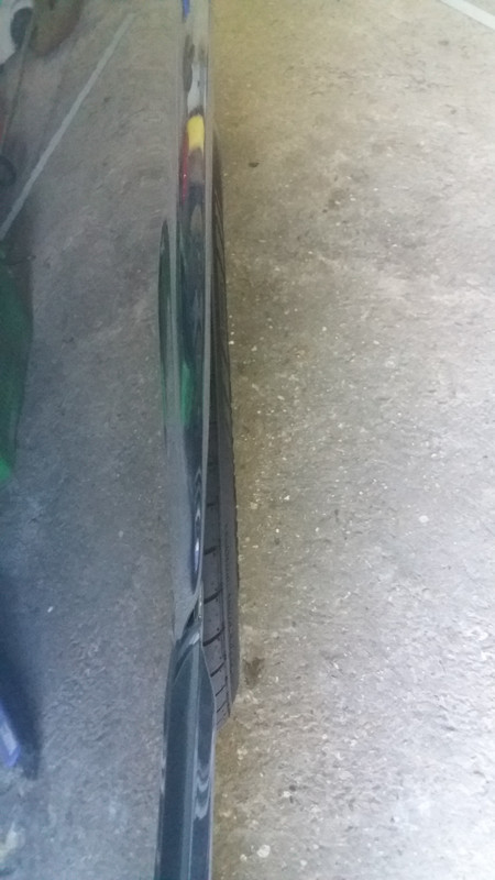

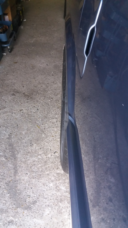

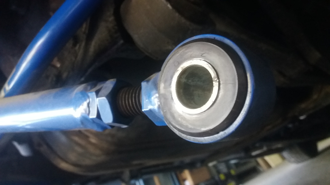

Oggi avevo qualche minuto da dedicare alla signora.
Mi sono occupato del centraggio definitivo del ponte posteriore tramite la barra panhard regolabile.
La regolazione che aveva non era più ottimale a causa dell'adattamento delle boccole e delle molle.
Ho sganciato la barra e l'ho allungata svitando di un giro la testina.
Ora il retrotreno è perfettamente centrato e la posizione delle ruote rispetto a telaio e carrozzeria è simmetrica.

bello da vedere.......
p.s. hai stretto bene il bullone ? la polvere da sotto la testa della vite l'hai tolta ?
