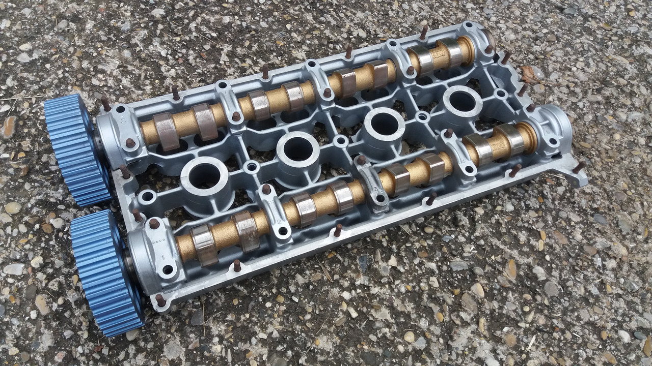

Luca, questa è la semitesta che ho smontato dalla testata che ti ho spedito.
È il lato superiore, dove va accoppiata con il coperchio delle punterie.
Si vede il perimetro dove va alloggiata la guarnizione perimetrale e i 4 anelli dei pozzetti delle candele dove vanno messe le 4 guarnizioni tonde, non ricordo se erano slegate tra loro e se erano unite.
Il tuo meccanico ha utilizzato il mastice, ma non credo sia stato talmente sbadato da non metterlo anche sui 4 anelli, forse lo ha messo male.

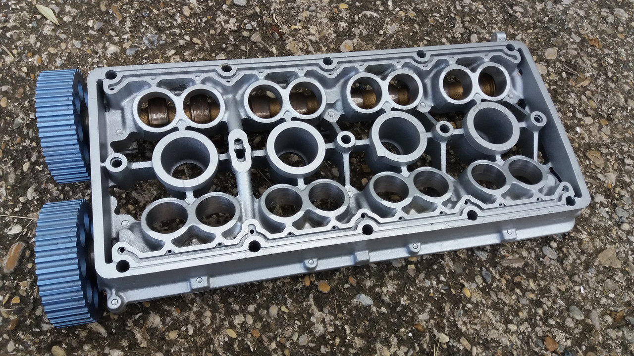

In questa foto invece si vede il lato inferiore, quello che va accoppiato con la testata.
È visibile il perimetro dove ora, purtroppo, va messo il mastice, ma sono visibili anche i soliti 4 anelli dei pozzetti, ovviamente il mastice va messo sui 4 anelli anche da questo lato, tra semitesta e testata, va messo anche su quel passaggio tra la candela del primo cilindro e quella del secondo che viene attraversato da uno dei prigionieri e sui 3 colletti dei passaggi degli altri prigionieri.
Spero che il meccanico abbia messo il mastice in tutti i punti necessari.
Guardando bene nei pozzetti delle candele dove hai trovato olio dovresti poter vedere se è colato da sopra, cioè dall'accoppiamento tra coperchio punterie e semitesta.
